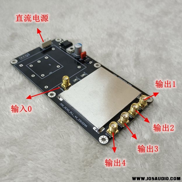

空板做模块用时,直流电源可以用9-12V供电。从【输入0】处接入10M基准时钟信号。
板上加焊MV89时,直流电源用12V供电,【输入0】必须空着,不得重复输入基准信号。
输出1:固定频率,可选常用的25/30M/50M,必须有10M基准时才有输出
输出2:固定频率,不可选,只能10M,必须有10M基准时才有输出
输出3:可通过板上跳线设置频率输出,44.1K,48K,96K,192K,8.4672M,11.2896M,16.9344M,33..8688M
输出4:同输出3一样
