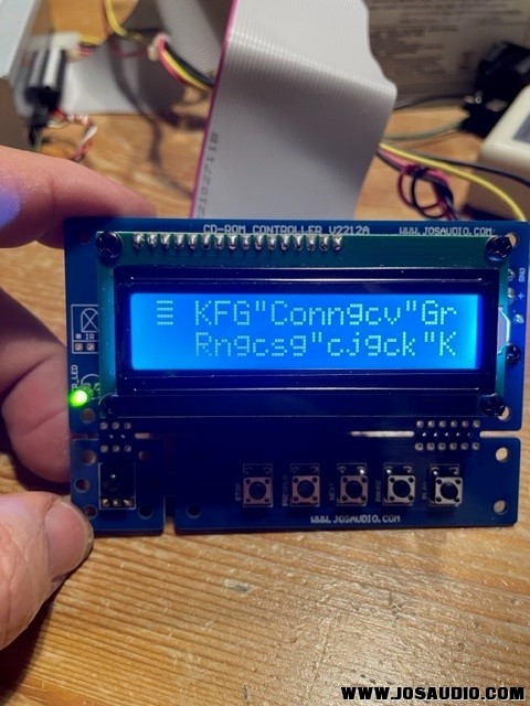

È un problema, è un chip ATI, è un chip ATI, è Aliexpress: Dykbcells DAD Store.
Il display di tutti i CD-ROM è così:
发表于 2024-2-1 00:52:38 | 显示全部楼层
Il display di t ...

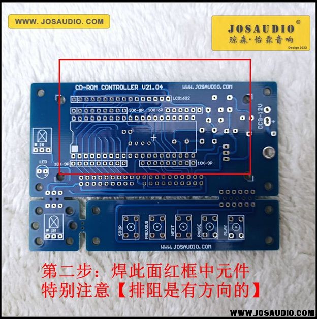

根据您的情况,我估计有2种可能性,
第1、排阻是不是焊反了?
第2、光驱是不是有故障,连接不正常,或者不兼容。
排查方式:
先不要连接IDE排线,直接通电,查看显示是不是正常的,如果正常,说明问题出在光驱上;
如果不正常,说明问题出在控制板上,此时可以检查是否焊错。
一切排除都解决不了,才需要怀疑MCU有故障,(这种可能性极小)
